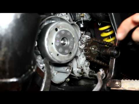

Je suis en train de démonter mon am6 de sherco hrd mais le boulon qui tient l'allumage est indevissable même en tapant au marteau sur la clé
Vous pouvez m'aider car dans la video de démontage que j'ai vu le boulon n'avait pas l'air serré si fort
Merci
  • Tu peux utiliser un arrache volant pour faire sa proprement, sinon tu peux le faire comme sa mais c'est dangereux
  • Non mais c'est l'écrou qui tient tout pas l'allumage que je peux pas enlever
  • Il faut une clée assez longue pour avoir assez de force sinon tu pourras pas
  • Tu peut mettre un tube derrière ta clé pour avoir une plus grande distance donc plus de force
  • J'avais pas pensé à rallonger le bras de levier je vous dis si ça a marché demain
  • D'accord
  • Bon j'ai eu l'allumage merciii
