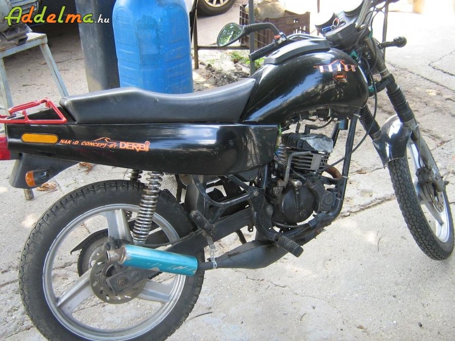

voila qui peut m aider j ai une Derbi  mes j ai pas l année et il me manque des piece et j aurais aimer avoir une photo éclater du moteur et savoir si a radiateur pompe a l huile ces prêt de la commende embrayage qui et absent plaquet 0.0h.034.0.360.1  sur le moteur le numéro et
LAA050 en dessous H0001 sur le cadre E9 dans un rond noir 10R-013 ou 8 puis 3 le cable a frotter ,chssis n°UTHPENIXO19807 merci a vous tous

  • re bjr sur la photos carter a hauteur du chiffre 4 il a une pompe car je sais a present ces une Derbi Fenix 50cc en 2tje sais pas si a radiateur a l huile et il doit avoir tuyau mes je voie rien tous ce que je voie manque une piece ces comme une pompe a eau mes trés petite
  • voila mon moteur avec les piece qui manque bien sur le radiateur mes ou il a je pence la ponpemerci encore

  • Je connais pas ce modèle ma par rapport à ma Gilera qui a le même moteur que les Derbi,la pompe à huile est en bas la où il y a l'obturateur.c'est caractéristiques de ceux qui enleve leur pompe à huile et marche alors au mélange.normalement,dans le trou du haut se trouve la pompe à eau.

    D'après les recherches que j'ai pu faire,le modèle que tu a est à refroidissement à air.vu qu'il y a des ailettes sur le cylindre donc il n'y a pas de pompe à eau .fait une recherche avec Google dans image, suivant les années du modèle il y a avec et sans pompe à eau.on voit bien que sur les modèle avec pompe à eau la culasse est différente.certaine montrent aussi l'obturateur sur le trou de la pompe à huile,donc obligé de marché avec mélange,ce qui était courant à l'époque.

    Regarde ces image sur cette moto de 1998 on voit le cache sur la pompe à huile.mais sur le trou de la pompe à eau il y a simplement un cache en plastique noir donc pas sur qu'il faille absolument le fermer.sauf pour une question d'esthétique.je t'ai aussi trouver d'autres image pour voir à quoi ressemble une moto complette.
  • Aussi sur ton moteur a gauche du trou de la pompe à eau,il y a une patte qui sert à fixer les câbles de la pompe à huile, mais comme il n'y en a pas tu peu tranquillement la démonter.la vis se trouve en dessous de la patte.sur ma Gilera de 2004,j'ai exactement la même.
