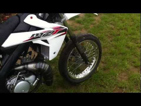

Depuis un moment je cherche un pot et avec mon pere on s'est mis d'accord sur celui ci[Lien rompu]
Je le trouve assez beau ,il passe sur ma moto(avec certaine adaptation a faire mais ce n'est pas le probleme )
Ce que j'ai peur c'est qu'il fasse un bruit plutot moyen et surtout j'ai peur qu'il ai de mauvaise perf n'ayant pas son nom complet je n'ais pas réelement trouver d'avis hormis le seul avis sur le site et un autre que je vais dire par la suite.
Sur youtube il y a une video
Le pot est monté sur rieju mrt et dans les commentaire le mec dis qu'il prend 100
Donc je voudrait savoir si il esg vraiment creu comme tout les conti (creu c'est pas grave mais pas trop quand meme)
Ce n'est pas réelement grave si il est trop ceeu car je suis en 12*49 je compte y rester (ou passer en 13*50 gros max)et je compte debrider la boite a air et avoir un reglage au poils donc je pense que le creu sera vite oublié
(Courage on y est presque)
Et pour le bruit,puisque je compte le cintrer ou quelque chose du genre le tube de fuite pour l'adapter,ca n'affectera pas trop le bruit? ,ni les perf?(car au pire des cas je peux changer l'amorto j'en ai un autre)
Merci d'avoir lu jusqu'a la fin donc si quelqu'un le connais ou la je serai ravie d'en savoir plus
Merci d'avance

Salut 🙂
donc moi j'ai un pot Conti chr avec une cartouche scr corse , bon c'est vrai ils sont creux à bas régime mais une fois lancer tu ne l'arrête plus 😉
apres sa dépend de l'utilisation de ta moto
moi je l'avais avec un 50 Airsal alu boite a air debrider ( bruit bien plus beau , plus grave )apres tu peux aussi faire une prepa de la boite a air mais il faudra augmentée ton gicleur ( moi pour la debrider j'ai mis un 95 ) . Je tapais un bon gros 90 ( vitesse gps ) .Je suis en 13/53, mais je me suis habituer je ne sens presque plus le creux , mais suite à un serrage je vais changer de moteur , je serais en full origine ( sauf le pot bien sûr ). 😉
voila 🙂
Ca m'a deja bien rassurer
Pour le reglage je prendrai des boites de gicleur ,mais 95 ,c'est avec la boite a air debrider? Car je me sentirai con d'avoir pris une boite de 85-100 ou de 100-122et qu'au final ce soit l'autre qu'il fallait
Car sur scootfastil est marquer qu'il est homologué et un peu en dessous il y a une categorie nommé homologation et il y a marquer non
Merci d'avance
Pour l'homoloquation c'est juste que je voulais savoir si le papier etait présent par raport au flic
Et puis un passage haut ca passe mieux avec mon excuse
Et mon pot d'origind fqit vraiment beaucoup de bruit(catouche imbibé d'huile, ca coule jusque sur mon pneu et je suis tomber il y a deux jours a cause de ca et jai beaucoup d'argent a mettre pour la reparer maintenant)
Donc c'est pour ca que je voulais savour ca, sinon j'allas peut etre voir pour un autre...
