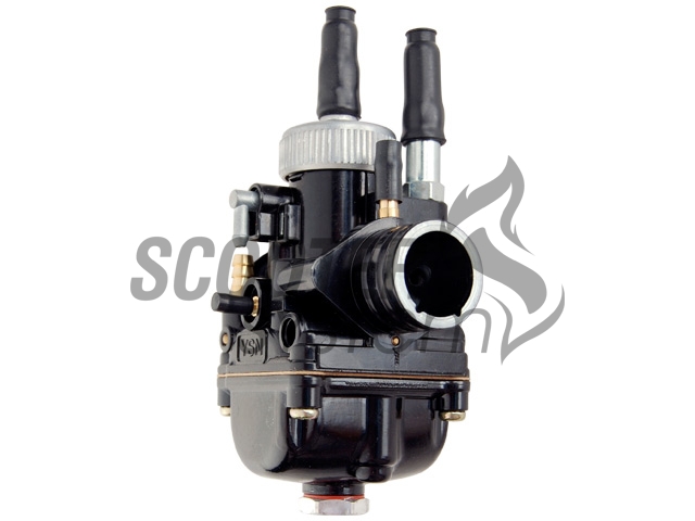

salut alors j'ai acheter un carbu 19 YSN (replique de DO) et je ne sais pas ou vont tous les branchements
donc est ce que quelqu'un aurait un plan du carbu ou pourrait me dire exactement ou vont certain cable?
probleme pour monter mon carbu 19 DO

c'est celui ci?
http://www.scooter-system.fr/images/cat ... 436e18.jpg

ouai c'est celui-la

ok ben ses pas compliqué:
Celui tout au dessus c'est ton câble de gaz, le 2ém au dessus ses le câble du choke, a gauche en dorée c'est l'arrivée d'essence du réservoir, et sur le coté gauche avec un capuchon noir c'est l'arrivée d'huile
J'espère que ses pas trop compliquer xd

alors cable d'accélérateur, choke, essence je savé. (choke c'est quoi? sa sert a quoi?)
arivée d'huile je vois pas ou tu dit mais pour moi c'est sur la petite "quequette" dorée toute fine qui ressort sur un coté
mais après tu a les deux petite "quequette" (eh oui encore^^) grise qui forme un angle droit de chaque côté et je sais pas quelle cable mettre dessus...

oui la toute petite c'est l'huile, et les 2 qui vont vers le haut c'est les prises d'air tu ne branches rien dessus !!!

lol non elle vont vers le bas, et sur mon carbu de maintenant (origine) il y a deux prises comme sa et deux tuyaux de mis dessu

Oui c'est le réchauffage du carbu, il n'existe pas sur le 19 DO, donc tu mets rien.

ah ok, et bien elles servent a quoi alors?
et les tuyaux j'en fais quoi du coup?

ben enfet tu a un tuyau qui sort de ton cylindre qui va dans le carbu et qui revien a une 2ém entrée de ton cylindre. Ben vu que tu supprime le passage par le carbu tu prend un tuyau et tu relie les 2 sortie du cylindre

ah ok, et pourquoi il ne faut pas que sa passe par le carbu?

bonne question
Moi on m'avait dit de faire sa et je l'ai fait

lol ok, ba merci bien pour toute ces réponses
je rentre chez mon pere ce soir, donc si il y a d'autre truc ou je ne sais pas brancher je reviens a l'attaque^^
et le choke, sa sert a quoi?

ben tu en a surement hein de choke non?? c'est quand ta moto ne démarre pas ses le starter si tu préfère

ah ok, oui j'en ai un mais je connaissait pas sous le nom de "choke" ^^
