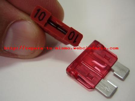

  • Surement le fusible qui a sauté lol
    Donc ta batterie ne fonctionne plus et ton demarreur non plus Clin d'oeil
    Cette piece se trouve sur ta batterie normalement, elle est surement ROUGE muni de 2 dents.
    Il suffit de la retirer et regarder si entre les 2 dents ( coté partie rouge ) la tige de fer qui les relies n'est pas cassé.
    Si oui tu le change et apres c'est niquel Clin d'oeil

  • non il et bon mais avant quand jai acheter la moto o mec il avait mis un 20 je me suis dit le mec et fou donc jai mis un 10 bon ou pas bon
